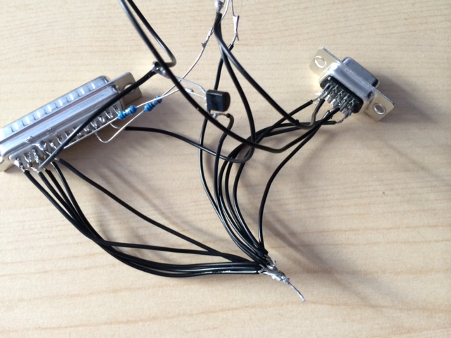

one question, since it seems hard to get that MSTAR ISP in germany: ive just read the manual for doing that update by yourself. is it right that i just need this
and a vga cable? and if so, whats this called? LPT-D-Sub adapter or something? :p

@naivaklam Ich schreibe dir einfach mal auf Deutsch. Geh einfach mal zu Conrad Elektronik oder änlichem und zeige denen diese Liste:
Selbstbaugehäuse 9/25 Polig
Widerstand Metall 0,6W 1% 75R BF 020 x2
Transistor BC 337-25 T092 DIO x2
SUB D Buchsenleiste 15 Polig 3-Reihig (weiblich/female)
Stiftleiste 25 Polig (männlich/male)
Schaltlitze LiY, 5m oder länger (Leitungen)
Wenn du diese Artikel erworben hast (kostet circa 6,50), lötest du die Leitungen exakt wie auf dem Bauplan angegeben. Das Gehäuse brauchst du nicht unbedingt, sieht mit Gehäuse natürlich hübscher aus.

vielen dank. mir is jetz grad aufgefallen, dass mein pc gar keinen anschluss für LPT am PC habe :/Lakam wrote:@naivaklam Ich schreibe dir einfach mal auf Deutsch. Geh einfach mal zu Conrad Elektronik oder änlichem und zeige denen diese Liste:

kanns also wohl vergessen, oder?

Ich glaube ich hatte im Forum gelesen, dass es eventuell mit einem hochwertigem LPT zu USB Adapter funktionieren könnte (sicher bin ich mir da nicht). Falls dein Rechner also die LPT-Schnittstelle nicht hat, müsstest du mal nach einem älteren Laptop schauen oder bei Bekannten nachfragen. Falls wirklich keiner diesen Anschluss hat, wird es wohl leider eher nichts.naivaklam wrote:vielen dank. mir is jetz grad aufgefallen, dass mein pc gar keinen anschluss für LPT am PC habe :/Lakam wrote:@naivaklam Ich schreibe dir einfach mal auf Deutsch. Geh einfach mal zu Conrad Elektronik oder änlichem und zeige denen diese Liste:

ok, werd hoffentlich n anderen pc finden
