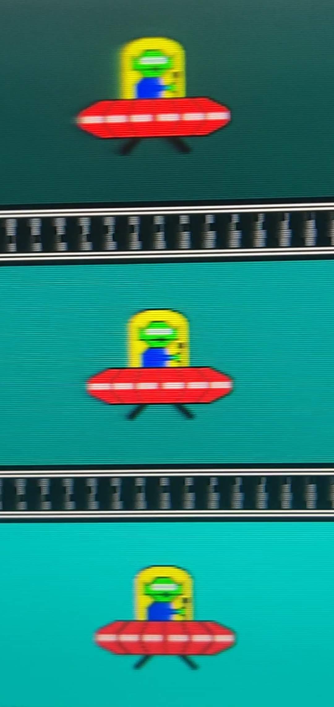

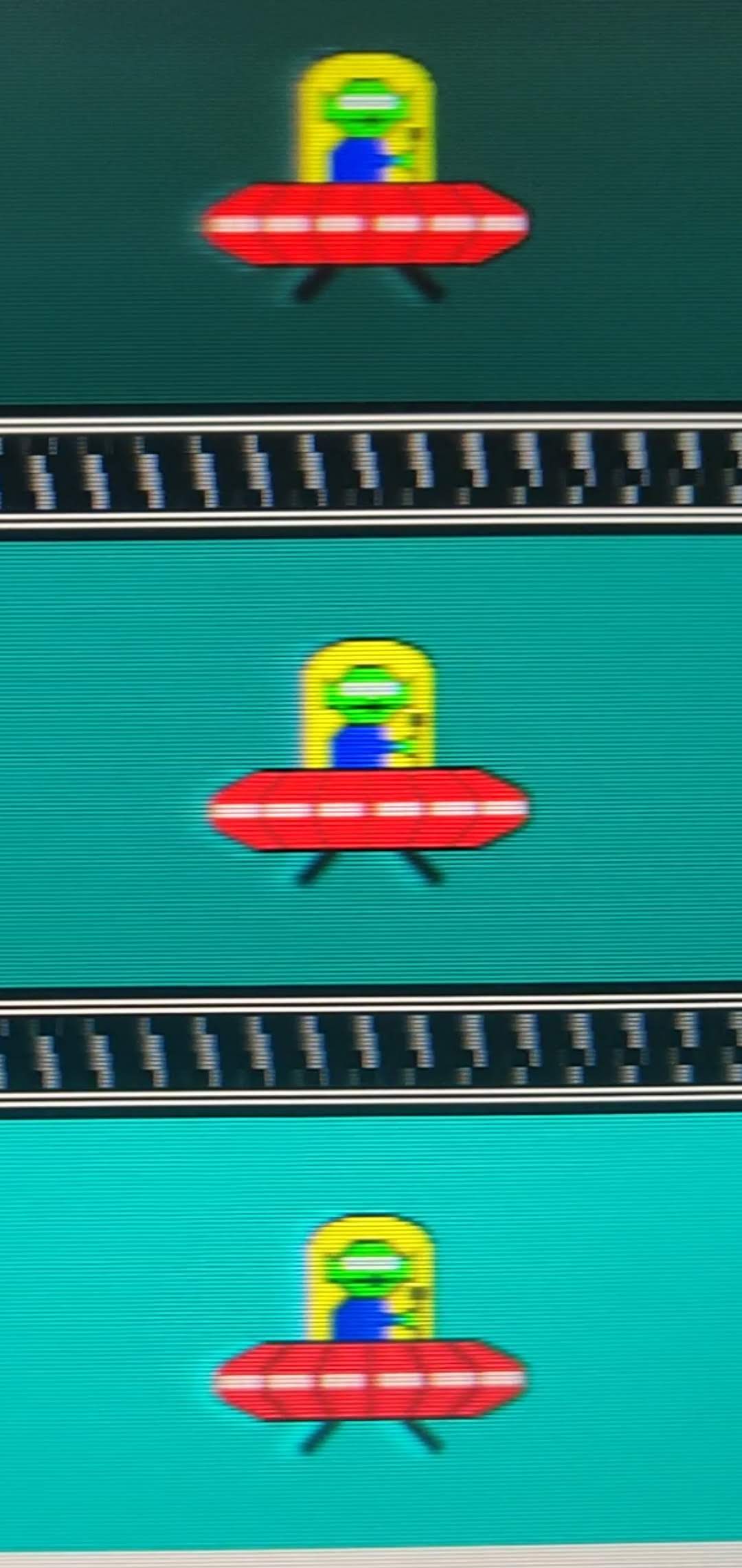

VG259QM 280hz OD60
VG259QM 280hz OD60
VG259QM 280hz OD80
VG259QM 280hz OD80
